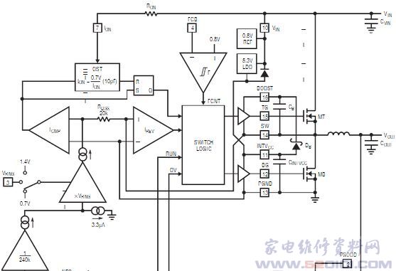

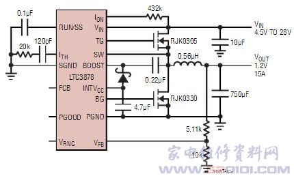

概述:LTC3878采用窄体16引脚SSOP封装,具有0.8V至90%VIN的输出电压范围,恒定接通时间谷值电流模式控制和很短的43ns最短接通时间允许非常小的占空比,非常适用于高降压比和极快瞬态响应。具有从4V到38V的输入电压范围。强大的片上N沟道MOSFET驱动器允许使用大功率外部MOSFET,以高至95%的效率产生高达20A的输出电流,从而使它们非常适用于分布式电源、嵌入式计算和其它负载点调节应用。
一、LTC3878功能和特点:
恒定接通时间谷值电流模式控制
43ns最短接通时间
极快的瞬态响应
4V至38V的输入电压范围
从0.6V至90%输入电压的输出电压范围
无需检测电阻
为高降压比而优化
用陶瓷输出电容器可稳定
双路N沟道MOSFET同步驱动
输出电压跟踪
电源良好输出电压监视器
