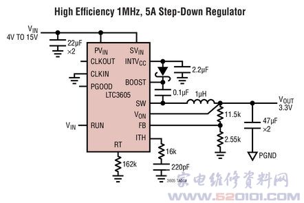

概述:LTC3605采用4mmx4mmQFN-24封装,在输出电压低至0.6V时以最低热降额提供高达5A的连续输出电流。它在4V至15V的输入电压范围内工作,从而使其非常适用于两节锂离子电池应用以及具有高达12V的固定电压轨系统。其开关频率从800kHz至4MHz是用户可编程的,从而可使用纤巧低成本电容器和电感器。
采用RDS(ON)仅为35mΩ和70mΩ的内部N沟道开关,提供高达96%的效率。其最短接通时间很短,允许在高开关频率时以低占空比工作。LTC3605的多相(PolyPhase?)工作(多达12相)允许多个稳压器级联,以不同相位运行可最大限度降低输入和输出电容。电流模式工作在简化补偿的同时提供了快速瞬态响应。其它特点包括输出跟踪和仅为15uA的停机电流。
一、LTC3605功能和特点
高效率: 达 96%
5A 输出电流
4V 至 15V VIN 范围
集成 N 沟道功率 MOSFET
(70mΩ 顶端和 35mΩ 底端)
可调频率范围: 800kHz 至 4MHz
多相 (PolyPhase?) 操作 (多达 12 相)
输出跟踪
0.6V ±1% 基准准确度
旨在实现卓越的电压和负载瞬态响应的电流模式操作
停机模式吸收 <15μA 的电源电流
采用 24 引脚 (4mm x 4mm) QFN 封装
