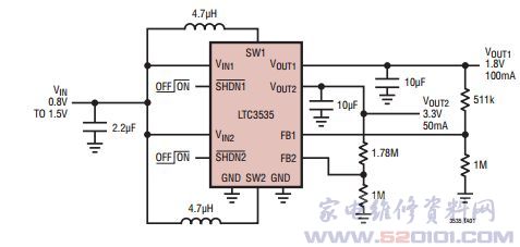

采用12引线3mmx3mmDFN封装,该器件具有集成的输出断接和软启动功能,内部 550mA 开关从一个 0.7V 启动的输入电压范围提供高达 5.25V 输出,当以 5V 输出运行时的输入启动电压为 0.5V,从而使其非常适用于单节或多节碱性/镍氢金属以及锂离子/聚合物电池应用。每个通道都有自己的电源输入,而且是完全独立的,从而提供最大限度的设计灵活性。例如,一个通道可以在3.3V时提供高达50mA的连续输出电流,而另一个通道在1.8V时提供高达100mA的电流,以从单节碱性电池为微控制器供电。1MHz的开关频率最大限度地减小了外部组件的尺寸,同时提供高达94%的效率。

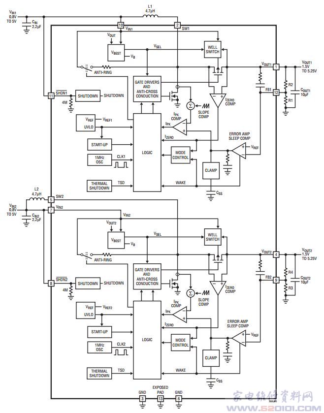

一、LTC3535功能和特性
两个独立的升压型转换器
每个通道从单节碱性/镍氢金属电池提供 3.3V/100mA 或从两节电池提供 3.3V/200mA
最低 VIN 启动电压:680mV
1.5V 至 5.25V VOUT 范围
高达 94% 的效率
输出断接功能
1MHz 固定频率工作
VIN > VOUT 工作
集成的软启动
具内部补偿的电流模式控制
每通道具 9uA IQ 的突发模式工作
内部同步整流器
逻辑控制的停机 (IQ < 1uA)
