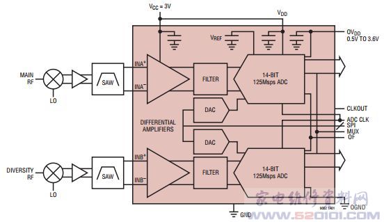

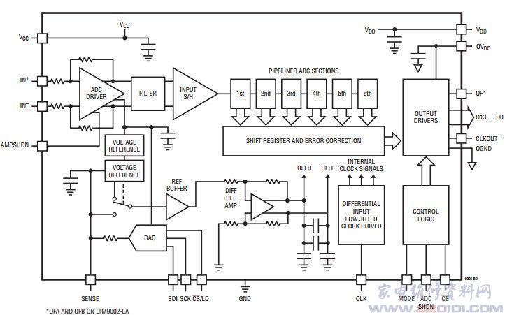

概述:LTM9002采用15mm x 11.25mm LGA 封装,该器件运用一种集成系统级封装(SIP)技术,包括一个双通道高速14位A/D转换器、匹配网络、抗混叠滤波器和两个低噪声、差分放大器。它专为对具有一个高达300MHz中频(IF)的宽动态范围信号进行数字化处理而设计。放大器可提供AC或DC耦合输入驱动。可以实现具有不同带宽的低通或带通滤波器网络。
