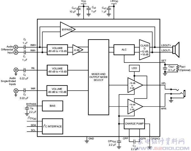

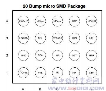

概述:LM49151采用20焊球的mICroSMD封装,内置的电路包括具备增强版放射抑制(E2S)功能的单声道D类扬声器放大器、AB类耳机驱动器、接地参考的立体声头戴式耳机驱动器、音量控制器、输入混频器/多路切换器以及扬声器保护电路。这款D类放大器采用已注册专利的超低电磁干扰脉冲宽度调制(PWM)架构,可大幅减少射频信号的辐射量以确保音质更完美。
内置听筒驱动器、D类扬声器、接地参考的头戴式耳机放大器及自动电平控制器(ALC)。这些电路全部内置于2.2mm x 2.6mm的超小型封装内。模拟子系统的功耗低于同类产品,若以3.3V电压操作,扬声器及耳机的静态电流可低至7.3mA。手机厂商可充分利用这套子系统的自动电平控制功能灵活控制音频信号的失真水平,避免扬声器受损。
