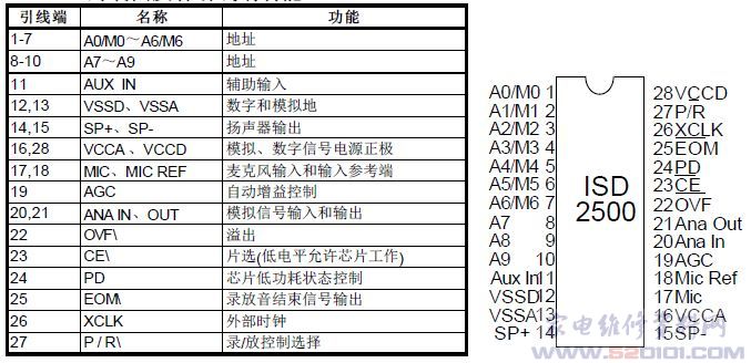

概述:美国ISD公司的2500芯片,按录放时间60秒、75秒、90秒和120秒分成ISD2560、2575、2590和25120四个品种。
ISD2500系列和1400系列语音电路一样,具有抗断电、音质好,使用方便等优点。它的最大特点在于片内E2PROM容量为480K(1400系列为128K),所以录放时间长;有10个地址输入端(1400系列仅为8个),寻址能力可达1024位;最多能分600段;设有OVF(溢出)端,便于多个器件级联。

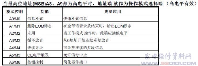

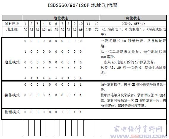

使用操作模式时需要注意两点:
1、所有操作模式下的操作都是从0地址开始,以后的操作根据模式的不同,而从相应的地址开始工作。当电路中录音转放音或进入省电状态时,地址计数器复位为0。
2、操作模式位不加锁定,可以在MSB(A8、A9)地址位为高电平时,CE电平变低的任何时间
执行操作模式操作。如果下一片选周期MSB(A8、A9)地址位中有一个(或两个)变为低电平,则执行信息地址,即从该地址录音或放音,原来设定的操作模式状态丢失。

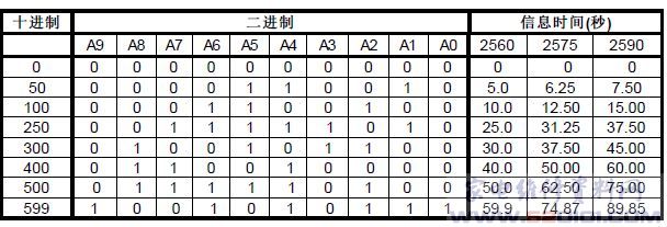

三、ISD2500分段录放音
2500系列最多可分为600段,只要在分段录/放音操作前(不少于300纳秒),给地址A0~A9赋值,录音及放音功能均从设定的起始地址开始,录音结束由停止键操作决定,芯片内部自动在该段的
结束位置插入结束标志(EOM);而放音时芯片遇到EOM标志即自动停止放音。2500系列地址空间是这样分配的:地址0~599作为分段用(见下表),地址600~767未使用,地址768~1023为工作模式选择。
