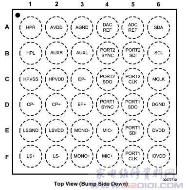

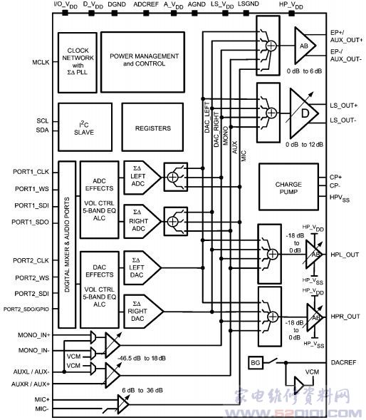

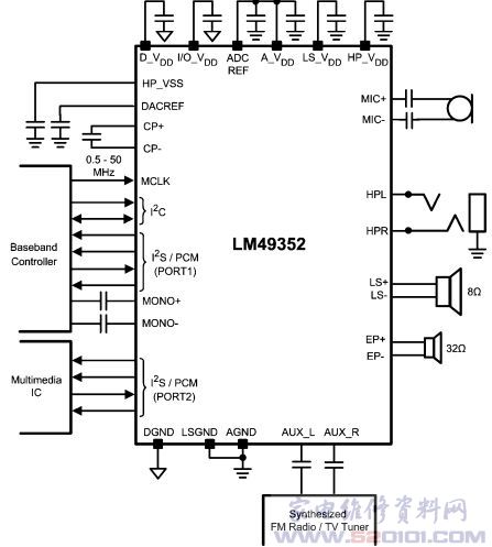

概述:LM49352采用36焊球的mICroSMDxt封装,内置的电路包括24位的立体声数字/模拟转换器、24位的立体声模拟/数字转换器、立体声头戴式耳机扩音器及低电磁干扰的D类扬声器。另外,这套音频子系统还内置双线双向的I2S接口及PCM音频桥式电路,可轻易连接蓝牙(Bluetooth)模块等外围设备。而且,这一系统也可通过I2C兼容接口设定不同的增益及模式。
若以24位、48kHz的信号输入LM49352子系统,内置立体声模拟/数字转换器的信噪比可达97dB;在同一情况下数字/模拟转换器的信噪比则可达103dB。扬声器可利用4.2V的供电提供高达970mW的输出功率,以驱动8Ohm负载,而总谐波失真及噪声则低于1%。
内置于3.3mmx3.3mm的迷你型封装内。内置扬声器的效率极高,利用4.2V供电输出970mW功率时效率可高达93%)。耳机放大器可支持低功率(18mW)的MP3播放功能。
