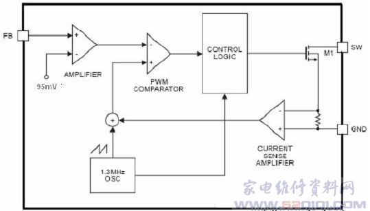

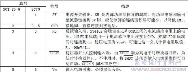

概述:ST4102是一款专为以恒流方式驱动白光LED的升压型DC/DC转换器,可由单节锂电池串联驱动2~6颗LED,15mA时最多可驱动8个白光LED。内部包含误差放大器、PWM比较器、电流感应放大器、控制逻辑单元和功率晶体管。它采用电流模式固定频率架构,串联驱动LED可获得良好的亮度一致性,通过外接的反馈电阻来稳定LED电流。4102的开关频率典型为1.2MHz,因此其外部可使用微型元件,输出电容可低至0.22uF。95mV的低反馈电压可降低能量损耗,提高效率。此外,ST4102还包含限流功能,可防止因输出过载而导致的损坏。它采用SOT-23-5封装和SC70封装。
二、ST4102功能和特点
* 内建 40V 功率晶体管
* 高驱动能力:最多可达 8 个串联白光 LED
* 高效率:典型 87%
* 固定的开关频率:1.2MHz
* 低反馈电压:E 类 104mV,S 类 88mV
* PWM 调节亮度,或 DC 调节亮度
* 内部限流
* 仅需 0.22uF 的输出电容
