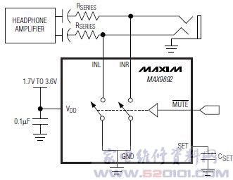

概述:MAX9892连接至现有系统放大器的输出,并在上电和关断过程中提供对地的低阻通路。输入INL和INR接受从VDD至5.5V-VDD的电压摆幅。更多信息,参考完整数据资料中的设置电源电压部分。在上电和断电过程中瞬变电压被旁路至地,能够消除可闻咔嗒声和怦然声。
MAX9892具有两个低阻模拟开关,开关可由/MUTE控制进行开启或关断。正常工作时,开关打开,对输出信号没有影响。在放大器的启动和关断时,启动MAX9892将输出短路至地,从而抑制咔嗒声和怦然声,避免从耳机拉电流。

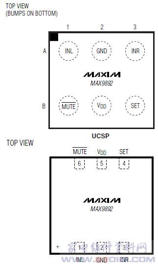

采用6焊球UCSP(1mmx1.52mmx0.6mm)或6引脚 DFN(2mmx2mmx0.75mm)封装。MAX9892工作在-40°C至+85°C温度范围。 工作于1.7V至3.6V电源。
