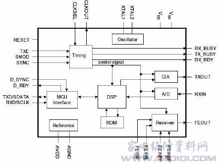

概述:LME2200是一个集成的电力线通信调制解调器芯片,它提供在电力线上发送和接收数据的全方位解决方案。此芯片采用了多载波调制解调技术,此技术专门针对电力线较差的信道条件,因而具有很好的传输性能。此芯片内置了数模转换电路DAC和模数转换电路ADC,这样很容易与模拟前端电路(AFE)接口,并使在芯片内实现数字信号处理(DSP)成为可能,为控制接收信道的增益,芯片中提供了可选的26dB, 46dB, 66dB限幅放大器。此芯片还提供了与微处理器或数据终端的灵活接口。它采用28管脚SOP封装。
二、LME2200功能和特点
* 在低压电力线上进行数据发送和接收的单片通信调制解调器
* 在 9k~150kHz 频带内用户可自由选择载波频率
* 多载波快速跳频调制解调技术,有效对付干扰和噪声
* 内置数字滤波器,及基于数字信号处理(DSP)的先进接收技术
* 信道速率 2400bps/1200kbps/600bps 可选
* 数据包发送和接收
* 内置自动纠错(FEC)和CRC 校验
* 内置增益可选的 26dB/46dB/66dB 限幅放大器
* 灵活的数据/控制接口:支持异步串行接口或同步串行接口。
* CMOS 混合信号工艺
* 3.3V 供电
