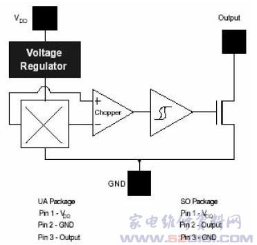

ES1881是一款基于混合信号COMS技术的双极霍尔效应传感器IC。这款IC采用了先进的斩波稳定技术,因而能够提供准确而稳定的磁开关点。除了上表中所列应用之外,这颗霍尔器件(HED)还有许多应用领域。但从它的设计、规格和性能来看,它特别适合于5V和12V的无刷直流电机的换向应用。
当足够强的S极磁场朝向封装有标记的一面时,ES1881的输出管打开,输出低(BOP)。同样的,当足够强的N极磁场穿过时,输出管将关闭,输出高(BRP)。
SOT-23封装则与UA封装正好相反。当足够强的N极磁场朝向封装有标记的一面时,ES1881的输出将打开,输出低(BOP)。
注意:静电敏感器件:请做好静电(ESD)防护。无内置反向VDD保护,推荐在VDD串联一个100Ω电阻。
建议:工厂所有仪器设备都接地保护,作业员带静电环。
采用超小、超薄新封装,高可靠性的SOT-23封装,工作电压可低至3.5V。
