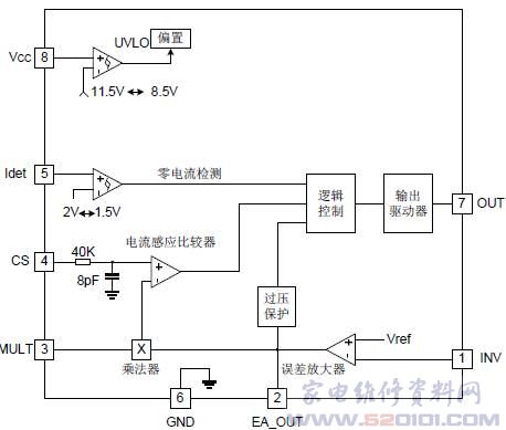

概述:SA7527是杭州士兰微电子生产的一个简单但是高效的功率因子校正电路。这个电路内置R/C滤波器,并自带电流感应电路,因此不需要外部R/C滤波器。此外还有特殊的防击穿电路。此电路适用于电子镇流器和所需体积小,功耗低,外围器件少的高密度电源。输出驱动器钳位电路还可以限制功率MOSFET管的驱动阈值。此电路很大的提高了系统的可靠性。 它采用8脚DIP封装和SOP封装形式。
四、SA7527功能和特点
* 内部R/C滤波器
* 精确的过电压保护调整
* 零电流检测器
* 一个乘法器
* 可校正的1.5%内部带隙基准
* 欠电压锁定时有3V滞后
* 高电平钳位极性输出
* 启动电流和工作电流低
* 采用8脚DIP或SOP封装
