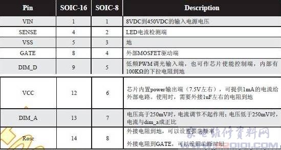

概述:FT6610是一款采用PWM控制方式的高效LED驱动IC,它在8VDC到450VDC的供电范围内能有效驱动高亮LED。该芯片可通过调节外部电阻设置不同的工作频率(或关断时间),最大能以300KHz的固定频率驱动外部MOSFET。为了保证亮度恒定并增强LED的可靠性,外部高亮LED串采用恒流方式控制,而不采用恒压控制,其输出电流可由外部取样电阻值决定,变化范围从几mA到1A。
FT6610使用了一个高压隔离连接工艺能经受高达450V的浪涌输入电压的冲击。选定采样电阻可设定LED串的最大电流值,同时也可通过改变线性调光器的电压值改变输出电流。另外,FT6610也支持低频的PWM调光,该PWM信号频率可达几千赫兹,占空比可从零调节到100%。
二、FT6610功能和特点
1、可达90%以上效率
2、8V到450V的电压输入范围
3、电流型驱动
4、电流设置范围为几mA到1A以上
5、LED串联个数可从1到几百
6、支持PWM调光模式 和 模拟信号调光
7、可设置频率或者关断时间
8、可耐450V的输入浪涌电
