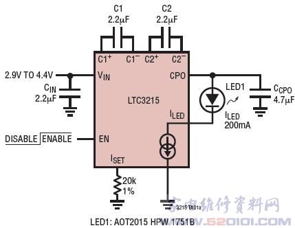

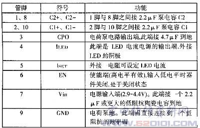

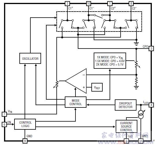

概述:LTC3215是LINEAR公司生产的一款小尺寸10管脚DFN封装;输入电压vin范围为2.9—4.4V;是一种低噪声、大电流电荷泵式DC/DC变换器,用于驱动大电流白色LED。该器件主要特点:根据工作条件自动改变升压模式(不升压、倍压或两倍压);超低压差ILED电流控制;输出电流可达700mA;恒动定工作频率0.9MHz,噪声低;有LED开路、短路保护;有过热保护;有关闭控制,在关闭时断开LED,其耗电典型值为2.5μA;LED的电流可设定,精度4%;启动时有软启动,限制尖脉冲电流;外围元件少;工作温度范围-40—85℃。
注:芯片低部中间有散热垫。它是控制信号地,必须焊到一低阻抗地平面以保证散热及电性能。
