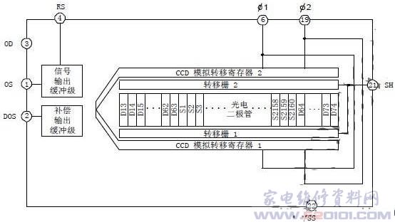

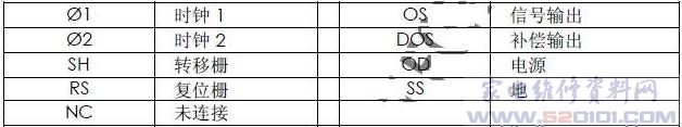

概述:TCD1206SUP是一种高灵敏度、低暗电流、2160像元的线阵CCD图象传感器。该传感器可用于传真、图象扫描和OCR。该器件的内部信号预处理电路包含采样保持和输出预放大电路。它包含一列2160像元的光敏二极管,当扫描一张B4的图纸时,可达到8线/毫米(200DPI)的精度。它采用22脚DIP封装。
二、TCD1206SUP功能和特点
1、 像敏单元数目: 2160 像元
2、 像敏单元大小: 14mm?14mm?14mm(相邻像元中心距为14mm)
3、光敏区域: 采用高灵敏度 PN 结作为光敏单元
4、 时钟: 二相(5V)
5、 内部电路: 包含采样保持电路,输出预放大电路
