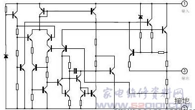

概述:UTC78XX系列是三端正电源稳压电路,它的封装形式为TO-220。它有一系列固定的电压输出,应用非常的广泛。每种类型由于内部电流的限制,以及过热保护和安全工作区的保护,使它基本上不会损坏。如果能够提供足够的散热片,它们就能够提供大于1.5A的输出电流。虽然是按照固定电压值来设计的,但是当接入适当的外部器件后,就能能获得各种不同的电压和电流。
二、UTC78XX功能和特点
* 最大输出电流为1.5A
* 输出电压为5V;6V;8V;9V;10V;12V;15V;18V;24V
* 热过载保护
* 短路保护
