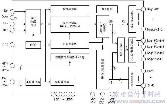

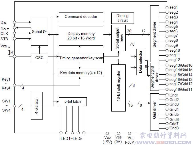

概述:SC16311是杭州士兰微电子生产的一款VFD驱动和控制集成电路。SC16311是一个真空荧光显示器(VFD)或荧光指示板(FIP)控制/驱动器,占空比为1/8~1/16。这个电路由12个字符段输出,8个栅极输出,8个字符段/栅极输出,一个显示存储器,控制电路,键扫描电路组成。串行数据通过三线串行接口输入到SC16311。此电路是一个理想的单片微处理器外设。
二、SC16311功能和特点
* 多种显示模式(12字符段&16数字段至20字符段&8数字段)
* 键扫描(12 x 4矩阵)
* 调光电路 (8阶)
* 高电压输出(VDD-35 V max)
* 二极管接口 (5 chs., 20 mA max)
* 通用输入端口 (4 位)
* 驱动器输出无需外接电阻 (P沟道开漏+下拉电阻输出)
