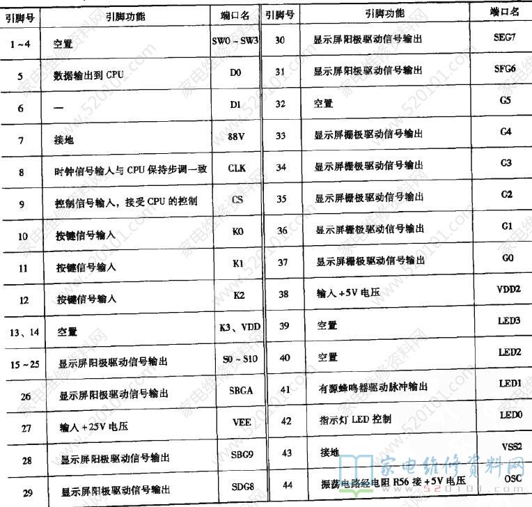

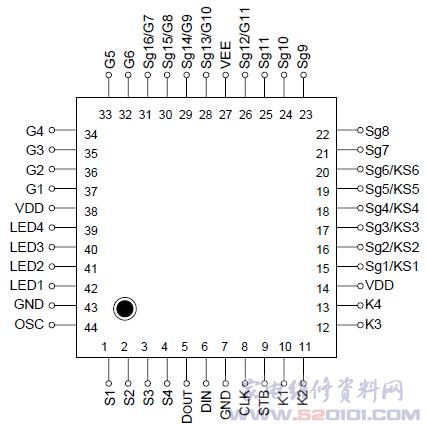

一、SM16312引脚功能排列

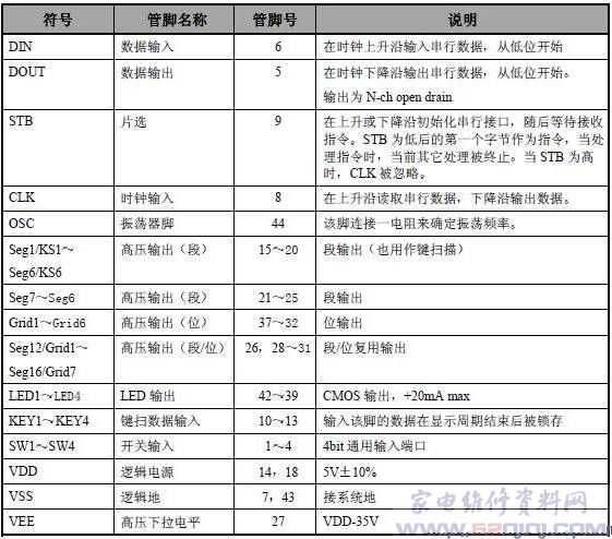

二、SM16312功能和特性

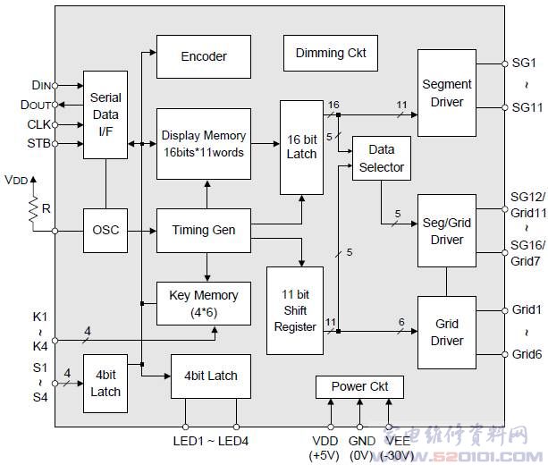

三、SM16312内部方框图

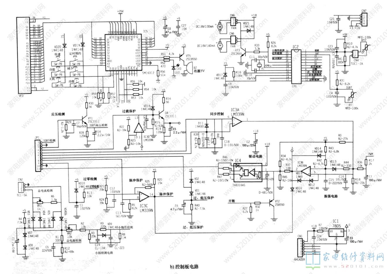

四、SM16312典型应用电路
