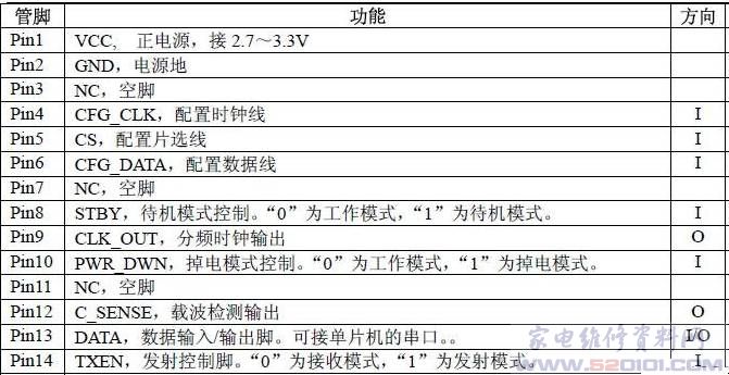

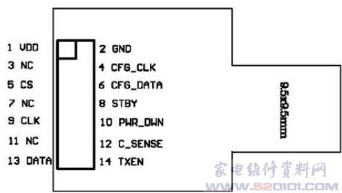

二、PTR3000功能和特点
* 接收发射合一
* 工作频率为国际通用的数传频段ISM 频段915MHz
* 高效gmsk调制,抗干扰能力强,特别适合工业控制场合
* 灵敏度高,达到-100dBm
* 最大发射功率+10dBm
* 低工作电压(2.7~3.3V),功耗小,掉电状态仅为1uA.
* 最多169频道,特别满足需要多信道工作以及跳频等特殊场合
* 内置独有的镜像频率抑制电路
* 工作速率最高可达76.8Kbit/s(也可在较低速率下工作如9600bps)
* 超小体积
* 可直接接CPU串口使用如8031,软件编程非常方便
* 由于采用了低发射功率、高接收灵敏度的设计,使用无需申请许可证
* 标准引脚间距,更适合嵌入式设备
