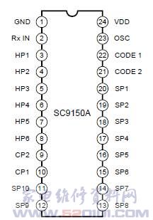

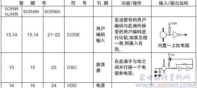

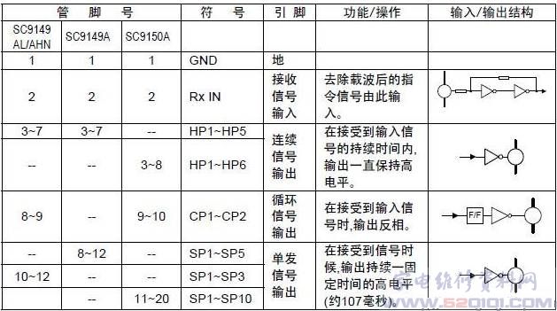

一、SC9150A引脚功能排列

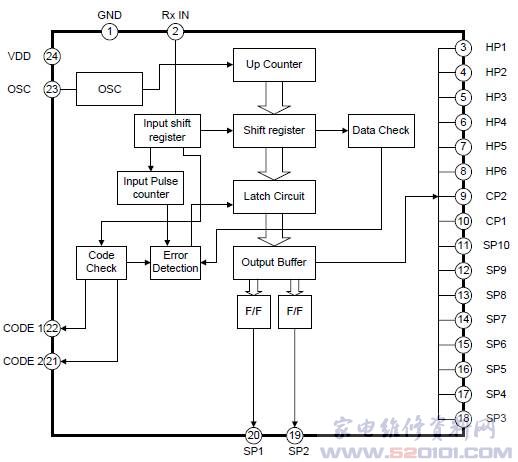

三、SC9150A内部方框图
