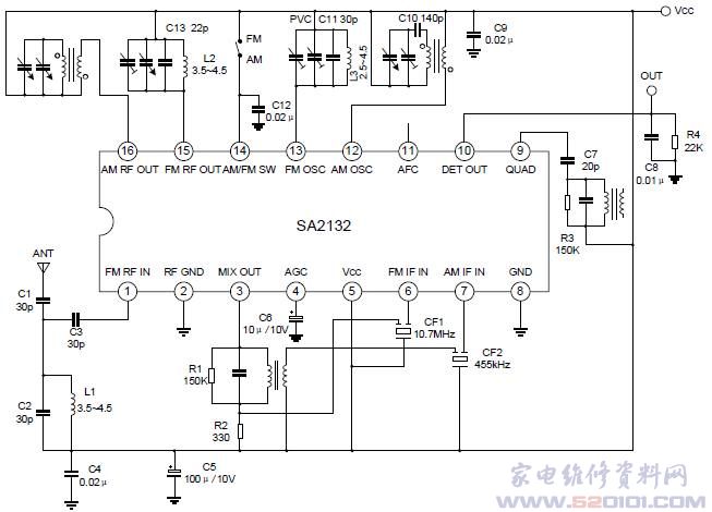

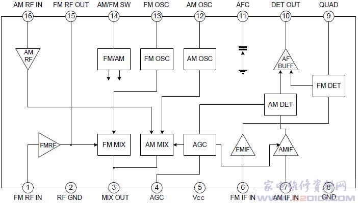

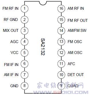

概述:SA2132是杭州士兰微电子生产的一款调幅/调频收音机集成电路。SA2132是AM / FM收音机IC(调频F / E+ AM / FM IF)这是专为AM / FM收音机。FM本振电压设置低相关性,为新的FCC标准。
二、SA2132功能和特点
* 符合NEW FCC 标准。
* 不需要调幅检波线圈,调频中频线圈,以及调频中频耦合器等。
* 由于采用了陶瓷鉴频器,FM检波无需调试。
* 内置AFC变容二极管
* 静态电流: (VCC=3V, Tamb=25°C)ICCq (FM)=7.3mA (typ.)ICCq (AM)=3.6mA (typ.)
