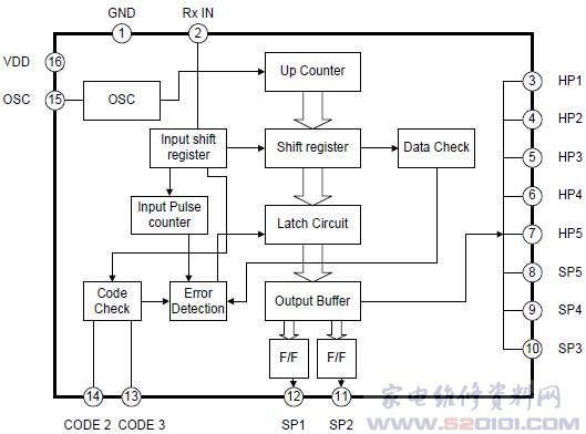

概述:SC9149A是杭州士兰微电子生产的一款红外遥控接收集成电路。该芯片是CMOS大规模集成电路设计的红外遥控接收器上使用,并且当这个LSI是用来与SC9148A对于发射机的组合,该远程控制系统可以构造。该SC9149A是DIP-16型,并能够控制10功能,而SC9150A是DIP-24型,并能够控制18功能。
二、SC9149A功能和特点
1.可并行输出从遥控发射电路来的多重按键信号。(SC9149A可并行输出5个功能,SC9150A可并行输出6个功能)。
2.可输出单脉冲(SP)、保持脉冲(HP)和循环脉冲(CP)等信号。
3.振荡电路的外接RC元件只用一个电路引脚。
4.有较强的接收码检查功能,以防止从其它电器设备来的干扰。
