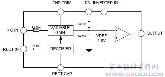

概述:UTC571是YOUWANG ELECTRONICS CO.LTD生产的一款双极型线性集成电路。UTC571是其中任一通道可以用作一个动态范围压缩器或扩展器一个多功能低成本双增益控制电路。每个通道都有一个全波整流器来检测信号,一个的线性化温度补偿的可变增益单元,和一个运算放大器的平均值。
