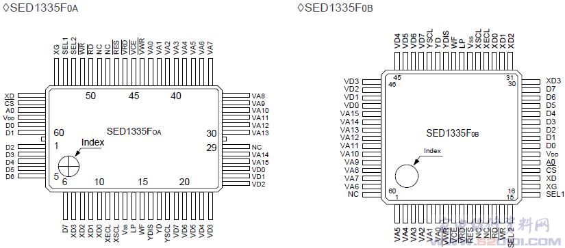

概述:SED1335是爱普生公司生产的一款液晶显示控制芯片。它为四面52脚、60脚封装。工作电压2.7-5.5V。

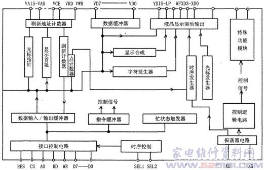

SEDl335的控制系统,由:振荡器电路、控制寄存器组、控制逻辑电路以及显示存储器和字符发生器的管理电路等组成。
振荡器电路产生SEDl335的工作时钟,从而形成SEDl335内部IIC总线时钟脉冲序列。振荡器电路有两个外接晶体振荡器端,它们分别是:
(1)XD振荡器输入端。接晶体振荡器或外部时钟发生器。
(2)XG振荡器输出端。接晶体振荡器或在使用外部时钟发生器时浮空。
SEDl335可以工作在较高的时钟频率下,一般晶振频率可以在l~10 MHz范围内选择。SEDl335的逻辑电路在此种脉冲的作用下,迅速地接收计算机的访问,及时地处理显示数据,控制液晶显示驱动系统的工作。

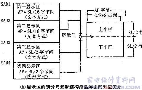

(2)图形显示区拥有这个特性的显示区,是专用于图形方式显示使用。这个显示区内都拥有自己的显示特性。这里将这四个区定义为:第一显示区Ll,第二显示区L2,第三显示区L3和第四显示区L4.SEDl335以第一显示区和第二显示区为主显示区,第三显示区和第四显示区为辅显示区。在控制单屏结构液晶显示驱动系统时,SEDl335可以分别或同时使用第一、第二和第三显示区,在控制双屏幕结构液晶显示驱动系统时,SEDl335需要组合使用第一、第二、第三和第四显示区。在此种情况下,第一、第二显示区仅管理显示屏上半屏的显示数据,第三、第四显示区管理显示屏下半屏的显示数据,并规定第一和第三显示区合二为一控制全屏显示,第二和第四显示区合二为一控制全屏显示。

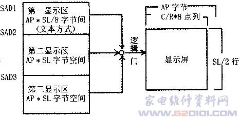

管理显示区有如下几个参数寄存器。
(1)显示起始地址寄存器SAD:这个地址寄存器为16位寄存器,其作用是为显示驱动提供显示区域的首地址。这个寄存器有四个,分别管理四个显示区。它们是SADl为第一显示区的首地址寄存器。
SAD2为第二显示区L2的首地址寄存器。
SAD3为第三显示区L3的首地址寄存器。
SAD4为第四显示区L4首地址寄存器。
(2)显示区宽度寄存器AP:这个寄存器为16位寄存器,指示显示区一行所占的单元数,也可以称为显示区的宽度。显示区的宽度对四个显示区来说是统一的。
(3)显示区长度寄存器SL:这个寄存器为8位寄存器,指示显示区占有多少行,每行有AP个字节。
显示区长度寄存器有两个SLl和SL2.分别管理第一显示区和第二显示区,第三、第四显示区间接受SLl和SL2管理。
由显示起始地址寄存器SAD,显示区宽度寄存器AP和显示区长度寄存器SL组合定义了显示区域的范围。如图所示。在图中,对第一,第二显示区文本属性的规定仅是作为例子而言。

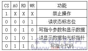

在Intel8080时序下的接口信号的组合功能如表6所示。
表6 接口信号功能

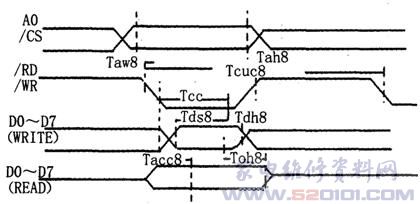

SED1335适配Intel8080时序下的操作时序图如图所示。
时序表如表7所示。

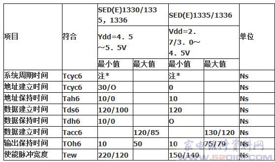

项目 符合 SED(E)1330/1336 SED(E)1330/1336 单位
Vdd=4.5~5.5V Vdd=2.7/3.0~4.5V
最小值 最大值 最小值 最大值
系统周期时间 Toh8 注* 注:* Ns
地址建立时间 Toh8 30/0 O Ns
地址保持时间 Toh8 10 lO Ns
读写脉冲宽度 Toh8 220/120 150/140 Ns
数据建立时间 Toh8 120 120 Ns [Page]
数据保持时间 Toh8 10月5日 5 Ns
RD建立时间 Toh8 120/150 80/70 Ns
输出保持时间 Toh8 10 50 10 50 Ns
注:“*”对于存储控制和系统控制指令(单位:NS)Tcyc8=2T+TCC+tcea+75>Tacv+245.

表8 M6800接口信号功能
CS AO R/W E 功能
l X X X 禁止操作
O O l 读状态标志位
0 0 0 写指令参数和显示数据
O 1 l 读显示数据和光标指针
0 1 0 写指令代码

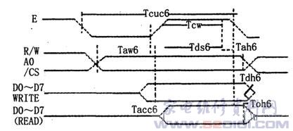

SED1335适配M6800时序的操作时序,如图所示。
表9 M6800时序表
Tcyc8=2Tc+Tew+75>Taev+245.
对于其他所有指令(单位:NS)。
Tcyc8=7Tc+Tew+30.

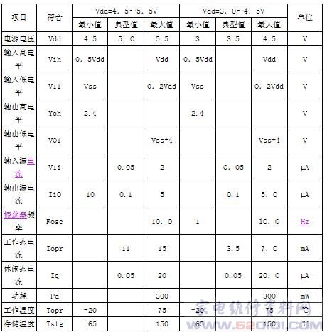

SED1335与计算机的接口电路特性如表lO所示。
表10 SED1335与计算机的接口电路特性
