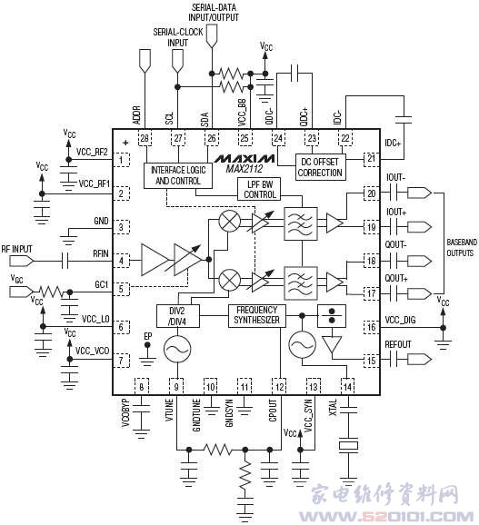

概述:MAX2112低成本、直接变频调谐器IC专为卫星机顶盒和VSAT应用设计。该IC适用于8PSK和数字视频广播(DVB-S2)设备。
MAX2112使用宽带I/Q下变频器直接将卫星信号从LNB变频至基带,工作频率范围可扩展到925MHz至2175MHz。
器件包含LNA和RF可变增益放大器、I和Q下变频混频器、具有可编程截止频率的基带低通滤波器和数字控制可变增益基带放大器。RF和可变增益基带放大器相结合,可提供大于80dB的增益控制范围。该IC兼容于所有DVB-S2解调器。

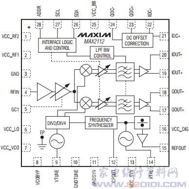

MAX2112在单芯片内集成了VCO以及完整的分数N分频频率合成器。另外,片内晶体振荡器提供缓冲输出,用于驱动额外的调谐器和解调器。通过2线串行接口完成合成器的编程和器件配置。该IC提供VCO自动选择(VAS)功能,自动选择适当的VCO。在多调谐器应用中,器件可以配置成两个2线接口地址的其中之一。低功耗待机模式下关断信号通路,参考时钟振荡器、数字接口和缓冲器则保持工作,为单调谐器和多调谐器应用提供有效的低功耗操作。
MAX2112是目前最先进的DBS调谐器,低噪声系数省去了外部LNA,仅需少量无源元件即可组建完整的DVB-S2前端方案。调谐器提供微小的28引脚薄型QFN封装。
