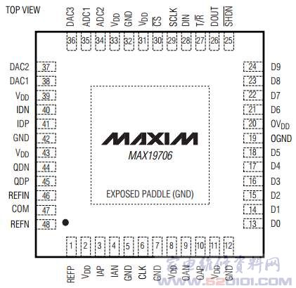

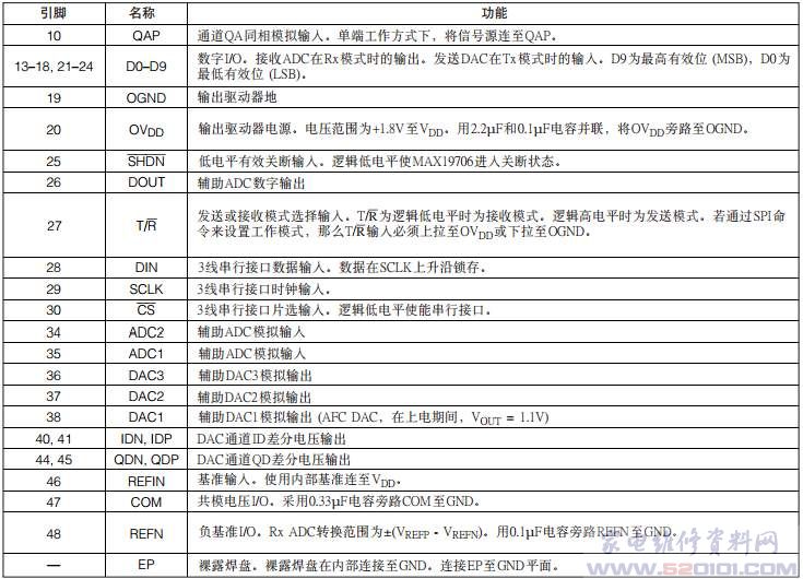

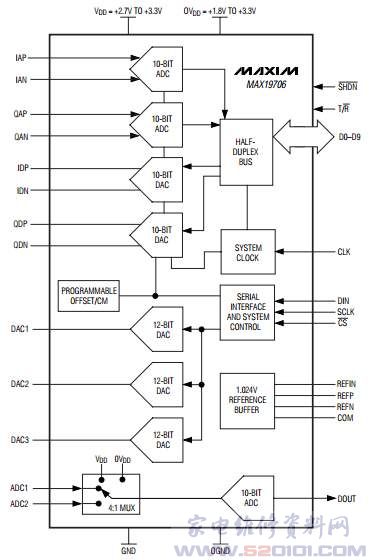

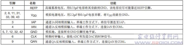

概述:MAX19706是超低功耗、混合信号模拟前端(AFE),专为对功耗敏感的通信设备而设计。该器件经过优化处理,能够以超低的功耗获得高动态性能,内部集成了两路10位22Msps接收(Rx) ADC,两路10位22Msps发送(Tx) DAC,用于辅助RF前端控制的3路快速建立、12位辅助DAC,和一个10位、333ksps "管家" 辅助ADC。在Tx-Rx FAST模式和22MHz时钟频率下,功耗典型值为49.5mW。
Rx ADC在5.5MHz输入频率和22MHz时钟频率下具有54.6dB SNR和75.6dBc SFDR。模拟I/Q输入放大器为全差分结构,可接收1.024VP-P满量程信号。I/Q通道匹配度典型值为:±0.12°相位匹配和±0.01dB增益匹配。
Tx DAC在fOUT = 2.2MHz和fCLK = 22MHz时,SFDR为72.6dBc。模拟I/Q满量程输出电压为±400mV差分输出。Tx DAC共模直流电压可在0.9V至1.35V之间设置。I/Q通道的偏置可调节。I/Q通道匹配度的典型值为:±0.02dB增益匹配和±0.1°相位匹配。
Rx ADC和Tx DAC共享一个10位并行高速数字总线,在时分复用(TDD)系统中提供半双工工作。3线串行接口控制电源管理模式、辅助DAC通道和辅助ADC通道。
MAX19706采用单+2.7V至+3.3V模拟电源和+1.8V至+3.3V数字I/O电源供电,MAX19706工作在扩展级温度范围(-40°C至+85°C),提供48引脚、薄型QFN封装。
