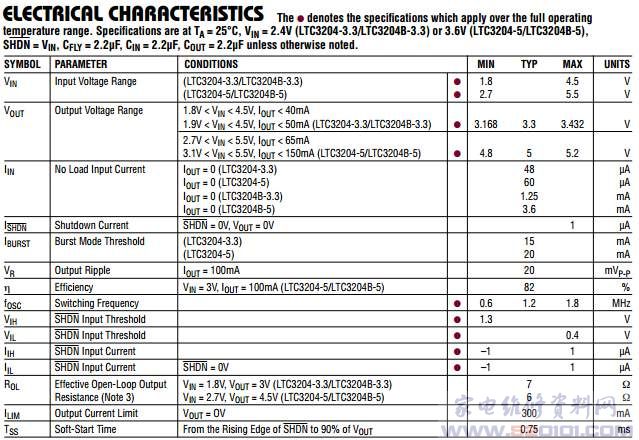

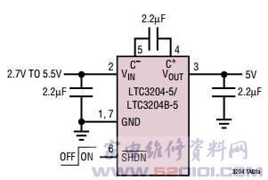

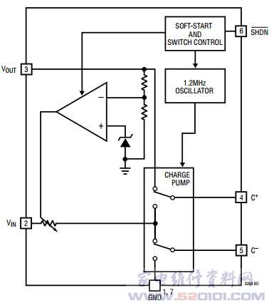

概述:LTC3204 是一款在宽范围通用便携式电子产品应用的低噪声、恒定频率充电泵倍增器。由于采用了专利的低噪声恒定频率(1.2MHz) 操作模式,LTC3204-3.3 可在输出电流高达50mA 的情况下从1.8V( 两节AA 碱性电池或镍氢电池) 的最小输入电压获得一个3.3V 的已调升压输出电压,而LTC3204-5 则可在电流高达150mA 的条件下从一个最小2.7V( 锂离子电池) 的输入生成一个5V 输出。高效操作实现了电池运行时间的最大化,而在轻负载条件下的自动突发模式(Burst Mode) 操作则可提供一个仅48μA 的低电源电流,从而延长了电池的使用寿命。
四、LTC3204功能和特性
■固定3.3V或5V输出
■VIN范围:
1.8V至4.5V(LTC3204-3.3/LTC3204B-3.3)
2.7V至5.5V(LTC3204-5/LTC3204B-5)
■电流输出:
高达150mA(LTC3204-5/LTC3204B-5)
高达50mA(LTC3204-3.3/LTC3204B-3.3)
■自动Burst Mode®操作与IQ=48μA
(LTC3204-3.3/LTC3204-5)
■恒定工作频率在所有负载
(LTC3204B-3.3/LTC3204B-5)
■低噪声恒定频率(1.2MHz)工作*
■内置软启动减小浪涌电流
■关断负载从输入
■关断电流<1μA
■短路和温度保护
■采用扁平6引线DFN封装
