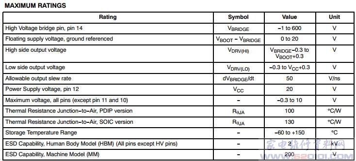

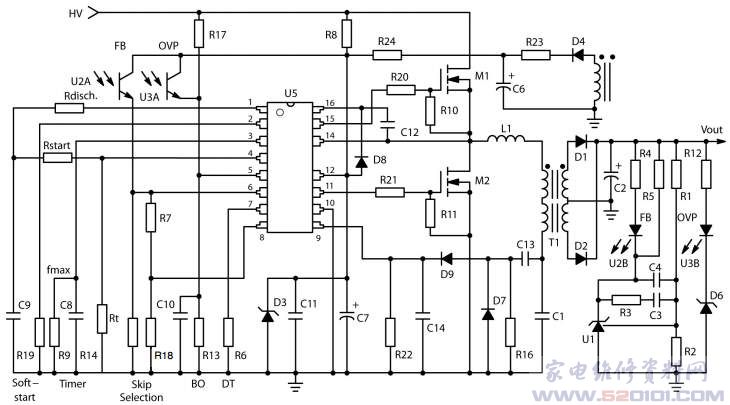

概述:NCP1397—安森美半导体推出的带半桥驱动的谐振模式控制器。在背光应用中有众多优势,如不需要驱动器变压器,带来成本及安装优势;简单应用跳周期模式,适合调光所需;简单应用过流保护,帮助节省成本。故NCP1397是LED背光液晶电视应用的高性价比及高安全性的方案。

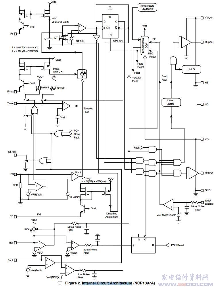

二、NCP1397功能和特性
•从50 kHz到500 kHz的高频工作
•600 V高压浮动驱动器
•可调节的最小开关频率与3%精度
•可调节死区时间为100 ns至2秒。
•启动顺序通过一个外部可调软启动
•掉电保护的一个较为简单的PFC协会
•锁存输入为严重故障条件,如:过温或OVP
•定时器为基础的输入与自动恢复操作的延迟事件的反应
•锁存过流保护
•禁止输入的即时事件的反应或简单的开/关 控制
•VCC操作高达20 V
•300 A的低启动电流
•1的A /0.5 A峰值电流吸入/源驱动能力
•通用集电极连接光耦为更方便的ORing
•可选的共发射极连接光耦
•内部温度关机
•这些设备是Pb-Free,无卤/ BFR免费,并RoHS指令 兼容
