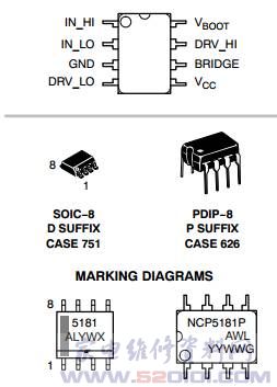

概述:NCP5181是安森美出品的一款高压功率MOSFET驱动器,高电压范围(最高可达600V);门驱动电源范围为10V到20V;高/低DRV输出;输出源/灌入电流性能1.1 A / 2.4 A;3.3 V及 5 V 输入逻辑兼容;输入管脚摆幅最高可达VCC;匹配的两沟道间传播延迟;输出与输入同步;满足所有布局的独立逻辑输入;两沟道UVLO;管脚到管脚间IR2181(S)兼容,无铅器件。NCP5181典型应用包括:高能量管理、半桥功率电路、全桥电路及UPS系统的桥式反向器等。

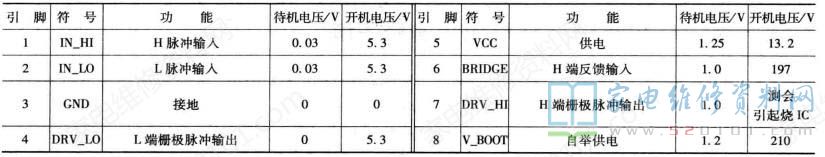

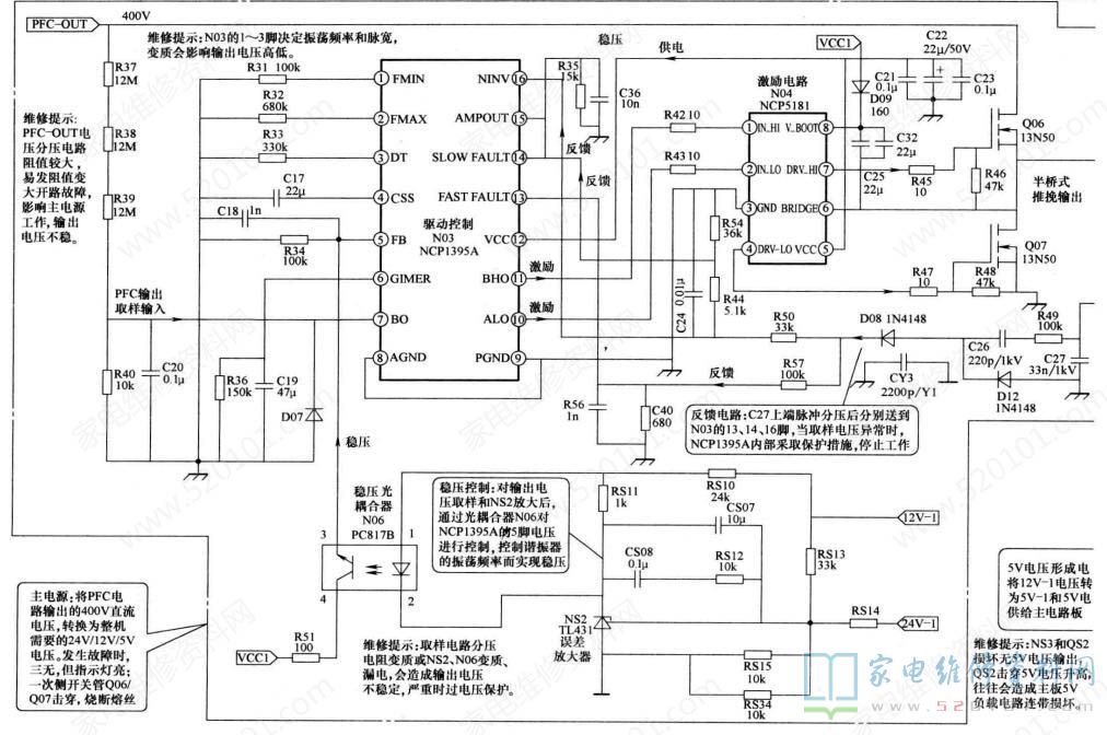

一、NCP5181引脚功能和实测电压值(在长虹H210-4N01二合一电源板上测得)

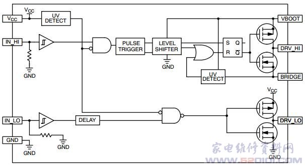

二、NCP5181功能和特性
•高电压范围:最高可达600 V
•栅极驱动电压范围从10 V到20 V
•高和低DRV输出
•输出源/灌电流能力1.4 A/2.2 A
•3.3 V和5 V输入逻辑兼容
•高达VCC秋千上的输入引脚
•两个通道间匹配传播延迟
•输出同相输入
•独立的逻辑输入,以容纳所有的拓扑结构
•在VCC锁定(UVLO)两个通道
•引脚到引脚兼容IR2181(S)
•这些都是Pb-Free设备

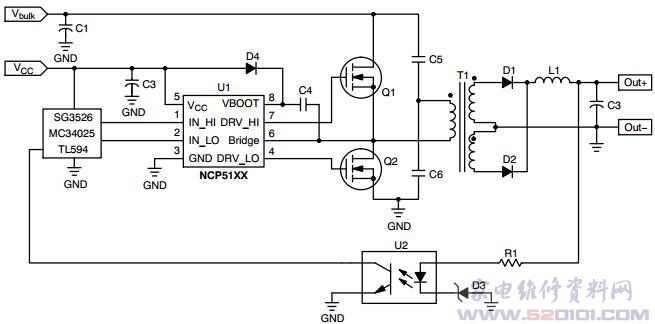

五、NCP5181典型应用电路
