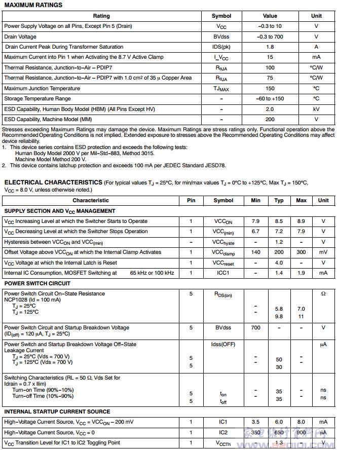

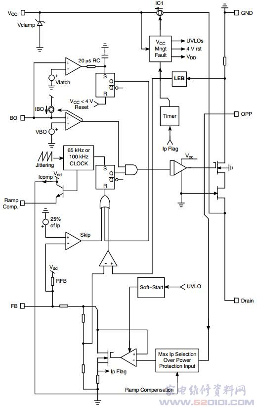

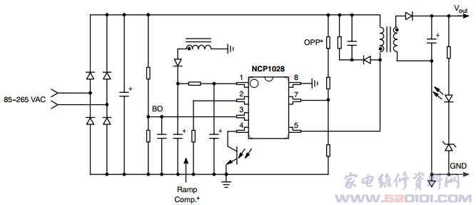

概述:NCP1028 是一款增强型单片开关稳压器, 适用于在通用主电源输入的应用中提供数瓦至 15 W 的输出功率。
二、NCP1028功能和特性
•内置的700 V MOSFET具有典型的RDS5.8(上),TJ =25°C
•电流模式固定频率操作:65 kHz和100 kHz的
•800 mA固定峰值电流
•在低峰值电流跳过周期操作
•内部电流源的清洁和无损的启动顺序
•自动恢复输出短路保护和基于定时器的
发现
•可编程欠压输出输入的低输入电压检测
•可编程的过功率保护
•输入到永久闭锁的部分
•内部频率抖动改善EMI签名
•扩展占空比工作模式,80%典型
•85毫瓦@265伏空载输入备用电源
•500 mW的负载,输入715 mW功率@230伏交流
•这些都是Pb-Free设备**
