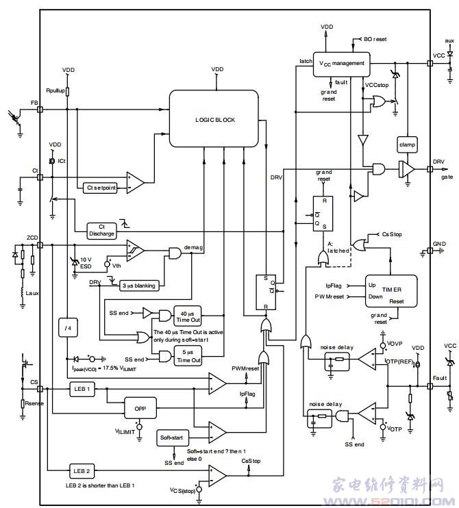

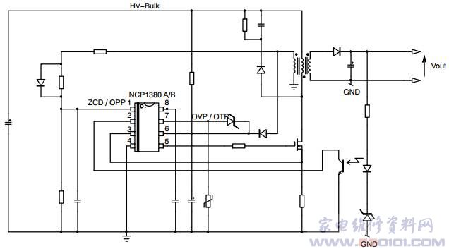

概述:On Semi 公司的NCP1380是大功率通用离线电源用的准谐振电流模式控制器,谷底开关工作,轻负载时频率回馈以提高效率, 峰值电流源/沉为+500mA/-800mA, 无负载的待机功耗极低,适用于TV,STB的大功率AC/DC转换器,笔记本电脑的离线适配器.本文介绍NCP1380主要特性,内部电路架构, 谷底检测电路, 过载检测电路, 过压/超温检测电路以及典型应用电路。
