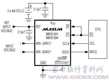

概述:MAX1391是微功耗、串行输出、8位模数转换器(ADC),采用+1.5V至+3.6V单电源供电。该系列ADC具有自动关断、快速唤醒功能和高速3线接口。在416ksps最大转换速率下,功耗仅为0.743mW (VDD = +1.5V)。在较低的吞速速率下,各次转换间的AutoShutdown™模式可进一步降低功耗。

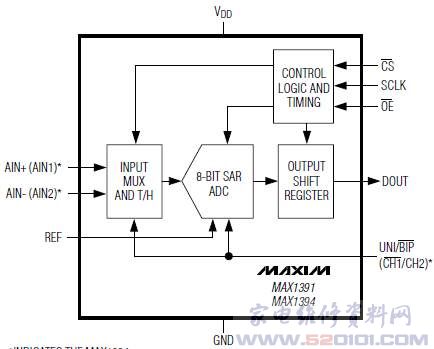

MAX1391需要一个0.6V至VDD的宽电压范围外部基准源VREF。MAX1391提供一路真差分模拟输入,输入信号范围为0至VREF (单极性模式)或±VREF/2 (双极性模式)。MAX1394提供两路单端输入,输入信号范围为0至VREF。模拟转换结果通过5MHz、3线SPI™/QSPI™/MICROWIRE™/数字信号处理器(DSP)兼容的串行接口输出。该系列转换器具有出色的动态范围、低电压、低功耗、易于使用以及小封装尺寸特性,非常适合便携式电池供电的数据采集应用,以及其它对低功耗和小空间要求苛刻的应用。
MAX1391采用节省空间(3mm x 3mm)的10引脚TDFN封装。该系列器件可工作在扩展级(-40°C至+85°C)温度范围。

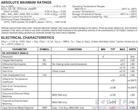

* 416ksps、8位逐次逼近寄存器(SAR) ADC
* 带有单极性/双极性选择输入的单路真差分模拟输入通道(MAX1391)
* 带有通道选择输入的双路单端输入通道(MAX1394)
* ±0.2 LSB INL,±0.2 LSB DNL,无失码
* ±0.25 LSB未校准总误差(TUE)
* 100kHz输入频率下,SINAD为49dB
* 单电源供电(+1.5V至+3.6V)
* 在416ksps、1.8V时,功耗为0.97mW
* 在100ksps、1.8V时,功耗为0.230mW
* 在1ksps、1.8V时,功耗为3.1μW
* 关断电流< 1μA
* 外部基准源(0.6V至VDD)
