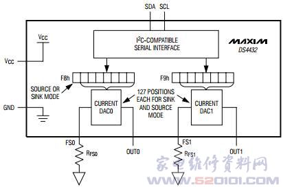

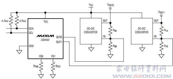

概述:DS4432集成了2路可通过I²C调节的电流输出DAC,每路DAC均可吸入或源出高达200µA的电流。每路DAC输出可通过I²C接口设置127个吸入电流和127个源出电流等级。电流型DAC的输出在上电时为高阻态。
二、DS4432功能和特性
♦ 两个电流输出DAC
♦ 满量程电流50μA至200μA
♦ 满量程范围为每个DAC通过测定外部电阻
♦ 127设置为每个接收器和源模式
♦ I2C兼容串行接口

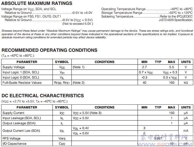

♦ -40°C至+85°C温度范围
♦ 2.7V到5.5V工作范围
