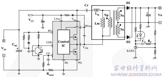

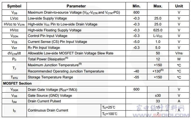

概述:FSFR2100是非兆半导体生产的一款集成度绿色Green FPS功率开关FSFR2100能够在电信电源、高端音频放大器、大型激光打印机和LCD及PDP-TV电源等谐振转换器设计中,提高效率和系统可靠性,并缩短宝贵的设计时间。该功率开关提供“系统级封装”方法,集成了所有必需元件以构建可靠及高效的谐振转换器,并在高热效的9-SIP封装中集成了一个脉冲频率调制(PFM)控制器,一个高压栅极驱动电路和两个快速恢复MOSFET(FRFET),以及软启动、间歇工作模式和重要的保护功能。采用单列10脚封装。输入电压为D(B40V-400V:输出容量24V/8A、192W:T1的一次线圈36匝。电感630μ(包括励磁电感4951xH和漏感135μH);两个二次线圈各4匝;谐振电容22nF。内部FET的VDs=600V.导通电阻0.32Ω,体二极管的tn=120ns。

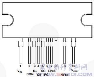

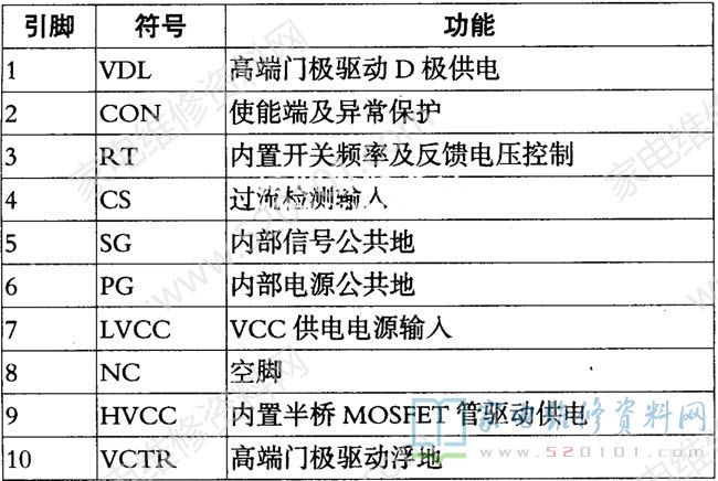

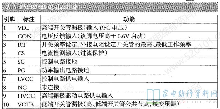

一、FSFR2100引脚功能
①脚(VDL)为内部FET漏极电压端;
②脚(CON)为控制端,0.4V以下停止工作,0.6V以上正常工作,与光电耦合器连接可实现周期跳跃工作;
③脚(RT)为频率控制端,利用光电耦合器恒压控制。以及最高、最低频率和软启动设定;
④脚(CS)为过电流检出端,0.6V动作,0.9V热击穿过流保护动作,需接CR滤波器;
⑤脚(SG)为信号地,与PG端子在控制电路的地作一点连接;
⑥脚(PG)为电源地,低位FET的源极;
⑦脚(LVCC)为控制电路电源端,25Vmax,启动电压14.5Vtyp,停止电压11.3Vtyp;
⑧脚(NC)为空脚;
⑨脚(HVcc)为高位FET驱动电源,通常LVcc:由电荷泵提供,对地电压625Vmax;
⑩脚(VCTR)为高、低位FET的连接点。

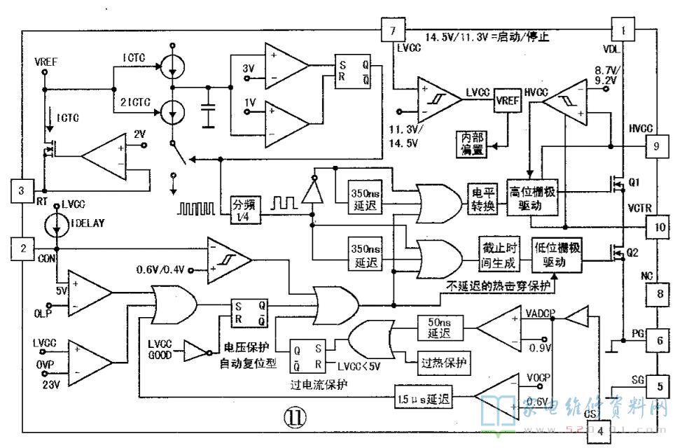

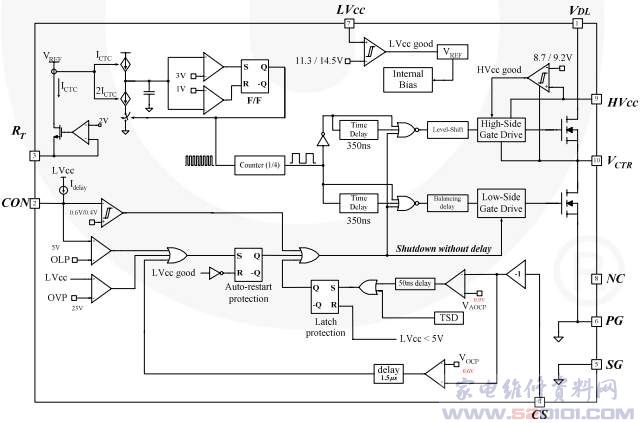

二、FSFR2100功能和特性
●静寂时间为固定的350ns。
●工作频率300kHz以上。
●可程控的轻负载周期跳跃工作。
●利用控制端(CON)可遥控ON/OFF。
●输入过电压保护。
●过电流保护(检出电压0.6V)。
●热击穿过电流保护电路(检出电压0.9V)。
●过热保护电路。
●最高、最低工作频率设定。
●保证稳定输出的频率控制。

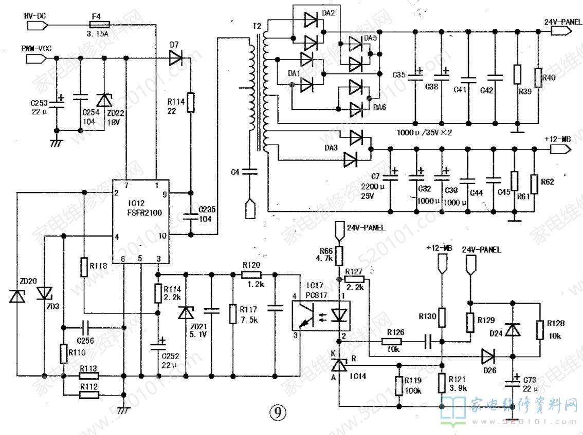

五、FSFR2100典型应用电路
如下图所示,是一款DC-DC变换电路,IC12 (FSFR2100)是一款适用于半桥谐振转换器的电源开关,T2为脉冲变压器,C4为谐振电容,与T2中的电感一起组成LLC谐振电路;R114为限流电阻,D7为自举升压二极管,C255为自举升压电容,R118为过流检测取样电阻,R66、R119、R121与R126~R130为取样电阻。
