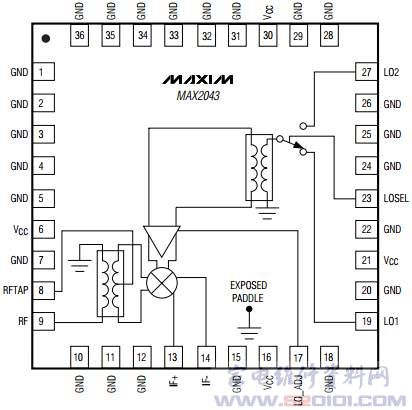

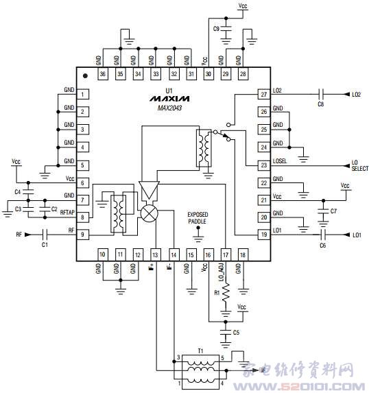

概述:MAX2043高线性度、无源上变频/下变频混频器可为UMTS/WCDMA、DCS、PCS和WiMAX基站应用提供大约+31dBm的IIP3、+67dBc的LO ± 2IF杂散抑制、7.8dB的噪声系数、7.5dB的转换损耗以及-52dBm的LO泄漏。该混频器具有1700MHz至3000MHz的RF频率范围和1900MHz至3000MHz的LO频率范围,非常适合高端LO注入结构。
MAX2043不仅具有出色的线性度和噪声性能,还具有非常高的器件集成度。MAX2043内部集成了RF和LO端口的非平衡变压器、双输入LO选择开关、LO缓冲器和双平衡混频器。片上非平衡变压器可用于单端下变频RF输入(或者上变频RF输出)以及单端LO输入的转换。MAX2043需要标称值为0dBm的LO驱动,供电电流保证小于108mA。IF端口直流耦合非常适合直接变换或调制。作为上变频器,该器件具有小于-160dBc/Hz的低输出噪声底(发送0dBm RF功率时为-160dBm/Hz)。
MAX2043采用36引脚薄型QFN封装(6mm x 6mm),带有裸焊盘。可保证工作在-40°C至+85⪚C扩展级温度范围。

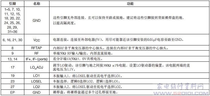

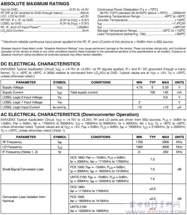

二、MAX2043功能和特性
+31dBm典型三阶输入截点
+23dBm典型输入1dB压缩点
1700MHz至3000MHz RF频率范围
1900MHz至3000MHz LO频率范围 集成LO缓冲器
DC至350MHz IF频率范围
7.5dB典型变频损耗
7.8dB典型噪声系数
-160dBc/Hz LO噪声
在RF端口具有-52dBm的LO泄漏
67dBc LO ± 2IF杂散抑制
-3dBm至+6dBm LO驱动
+5V单电源供电
内置SPDT LO开关,LO1至LO2隔离度为43dB,50ns开关时间
内部RF 和LO非平衡变压器,用于单端输入
外部电流设置电阻提供混频器的低功耗/低性能指标模式选项
提供无铅封装
