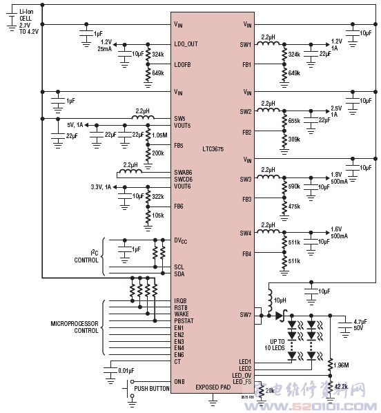

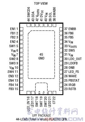

概述:LTC3675采用耐热增强型 4mm x 7mm x 0.75mm 44 引线 QFN 封装,具7个独立轨、I2C 控制、灵活的排序和故障监视。
含有4个高效率同步降压型稳压器、一个大电流/高效率降压-升压型稳压器、一个同步升压型稳压器、一个用于驱动两串40V-LED的驱动器和一个始终保持接通的LDO。按钮ON/OFF/RESET控制、精准的使能输入和一个上电复位输出提供灵活和可靠的加电排序。LTC3675的I2C接口提供了完整的稳压器控制、状态报告和一个可屏蔽中断输出。静态电流仅为16uA(所有的DC/DC均关断),以最大限度地延长电池的运行时间。
LTC3675的4个恒定频率电流模式降压型开关稳压器是内部补偿的,以全面的I2C控制分别提供了高达1A、1A、500mA和500mA输出电流。此外,这些降压型稳压器的功率级可并联,以用单个电感器提供高达2倍的输出电压。降压型稳压器能够在两种不同的模式中运作。在脉冲跳跃模式中,稳压器将在轻负载情况下跳过某些脉冲,但在较高负载时则将运作于一个2.25MHz的恒定频率。在突发模式(BurstMode?)操作中,稳压器将在轻负载状况下执行突发操作以实现最佳的效率,而在较高负载时则将运作于恒定频率PWM模式以获得最低噪声之性能。I2C可用于控制器件、操作的使能模式、反馈调节电压和开关转换速率。降压型稳压器具有正向和反向电流限制、软起动以限制浪涌电流、短路保护、以及用于降低辐射EMI的转换速率控制功能。
LTC3675的降压-升压型稳压器是一种2.25MHz电压模式稳压器,为向3.3V典型设置的输出电压提供高达1A的负载电流而设计。该稳压器可通过其使能引脚或通过I2C启动。工作模式(突发模式或PWM)、反馈调节电压和开关转换率都可通过I2C控制。该降压-升压型稳压器还具有正向电流限制、软启动以限制起动时的浪涌电流、短路保护和用来实现较低辐射EMI的转换率控制。LTC3675的升压型稳压器为向高达5V的设定输出电压提供高达1A的负载电流而设计。升压型DC/DC转换器的使能、工作模式(突发模式或PWM)、反馈调节电压和开关转换率都可通过I2C控制。该升压型转换器具正向和反向电流限制、软启动以限制起动时的浪涌电流、短路保护、用来实现较低辐射EMI的转换率控制、和停机时真正的输出断接。
LTC3675的恒定频率、电流模式40VLED驱动器能够调节流过每串LED(两串LED,每串各含多达10个LED)并高达25mA的电流。LED使能、60dB亮度控制和灰度增减采用I2C来设置。LED驱动器可被配置成一个具有1.6A(典型值)开关电流限值的通用高电压升压型转换器。鉴于其高占空比运作,该器件能够实现从低于3V至高达40V输出(在55mA)的升压。
