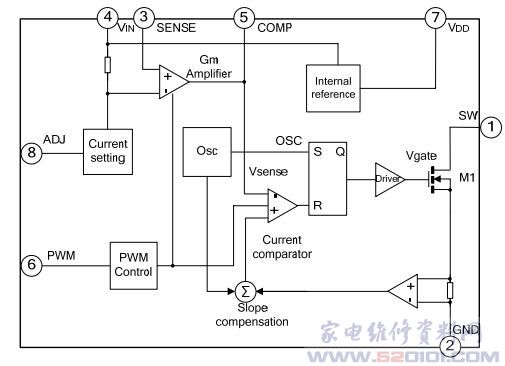

SD42524采用电流模式控制,具有快速的瞬态响应,环路稳定性设计简单,恒流特性好。当输入电压在6~36V之间变化时或者LED负载由1~6颗变化时,芯片输出电流变化率可以控制在±1%之内,方便用户在不同的电压应用或LED负载应用下设定输出电流。由于芯片采用士兰微电子先进的BCD工艺,并且内部使用了高精度的修调技术,芯片的输出电流一致性好,不同批次的芯片输出电流差异可以控制在±2%之内。
该芯片采用先进的系统架构,系统效率高,转换效率可高达96%以上。单芯片集成的LDMOS管具有低于0.3Ω的导通电阻,使得芯片在功率管的导通周期内的导通损耗减小,同时,该芯片拥有业界同类产品最低的88mV采样电压,因而大幅度提高了电路的能量转换效率。由于芯片的高效率,加上采用了SOP-8的封装形式,管芯发热小,散热性能优良。
SD42524采用了PWM调光和内部稳压技术。PWM调光的精度高,与模拟调光相比,不会出现LED颜色偏移的现象,可以满足在100Hz~2kHz范围内从0~100%的调光要求。芯片内部集成LDO,产生VDD电压,可以作为调光用MCU的电源,使客户在系统开发过程中更加便利。
另外,该芯片内置了抖频功能,确保芯片内部振荡频率在一个很小的范围内进行抖动,使集中的频谱能量分散化,减小在单一频率的对外辐射,从而改善了系统的EMI特性,简化了EMI设计。此外,芯片内部集成了度保护电路,热补偿电路,限流电路等多重保护电路,以保证LED灯的工作环境正常,延长其使用寿命。

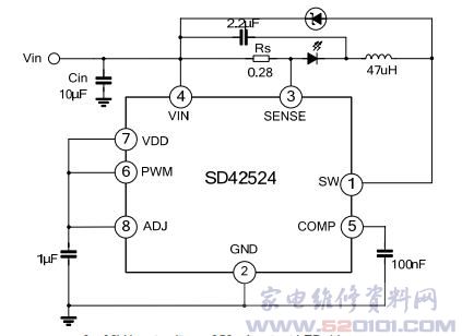

该芯片可应用于直流输入和交流输入等典型应用领域。直流输入典型应用中,宽输入电压范围宽达6V~36V,可以输出最大1A电流。输入电压为24V时,可串接6个LED,系统外围元器件非常少,仅需要7个元器件,非常适合应用于24V电源系统。在交流输入MR16射灯的典型应用中,输入电压范围为AC12~24V时,仅需要11个外围器件。
