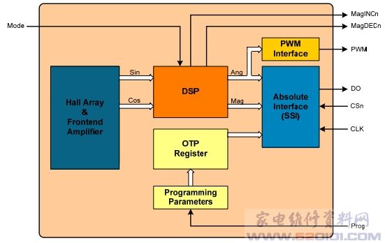

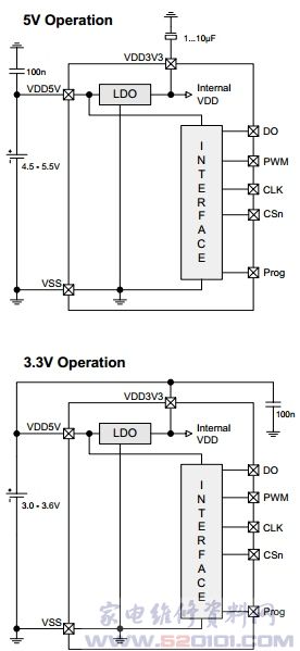

概述:AS5045采用SSOP16(5.3mm x 6.2mm)封装。具有内部稳压器,可运行在3.3V 或5V 供电电压之下。
一、AS5045功能和特点
- 整个 360°范围内的无接触式、高分辨率、旋转位置编码
- 2 种数字式12 位绝对值输出:
- 串行接口输出以及
- 脉宽调制(PWM)输出
- 用户可编程零位
- 用于磁铁位置监测和断电监测的故障检测模式
- “红-黄-绿”指示器,显示磁铁在Z 轴方向上的位置
- 可采用菊链连接模式串行读取多个互联的AS5045
- 器件的数据
- 能够耐受磁铁的位置偏离和气隙变化- 较宽的温度范围:
- 40°C 至+ 125°C
