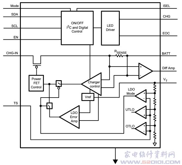

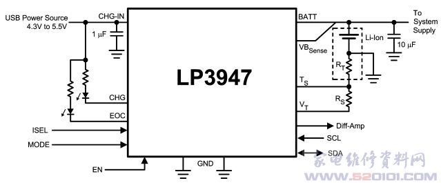

概述:LP3947采用14脚封装,内置微处理器控制,性能完善的单节锂电池充电集成电路,它具有可以采用USB接口或AC电源适配器供电,内置调整管构成的线性充电单元,它可以用于稳定电源(LDO模式),输出电流可达1A,可充终止电压为4.1V或4.2V的电池,恒流恒压充电,并可对过放电电池进行预充电,内置电池温度检测,电池温度过高或过低时,充电器自动关断,有5.6小时安全定时器,有过流和过热保护,充电状态指示,充电电流检测,并输出与充电电流成比例的模拟电压,器件结温TJ在0℃≤TJ≤85℃。范围内,充电精度在1%内,输入电压范围:4.3V—6.0V,在AC适配器供电时,充电电流设定范围为100mA—750mA,在USB端口供电时,充电电流设定范围为100-500mA。工作温度:-40℃—+85℃。
