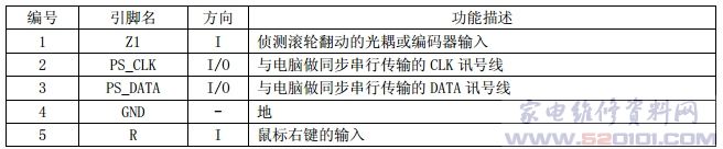

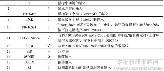

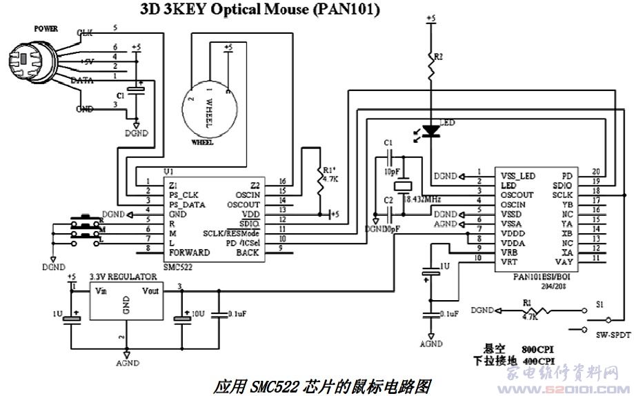

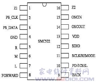

概述:SMC522采用双列16脚封装,采用MICRO控制接口,可使鼠标的解析度400CPI/800CPI动态切换并适用于PS/22D3KEY、PS/23D3KEY、PS/23D5KEY等多种工作模式(根据不同的系统及驱动程序自动切换)。当工作于3D3KEY模式时,其第4(Forward)、5(Back)两键相当于中间键。
二、SMC522功能和特点
● 与IBM PS/2 Mouse 及MicroSOFt IntelliMouse 完全兼容
● 包括IBM PS/2 Mouse 规格内的所有指令、回应、状态、错误处理等,毫无删减
● PS/2 Mouse 的同步串列传输时序精准,与各厂牌IBM PC 相容型电脑的相容性最高
● 采用MICRO 控制接口,可使鼠标的解析度400CPI/800CPI 动态切换
● 兼容多种光电传感器
● 兼容PS/2 2D 3KEY、PS/2 3D 3KEY、PS/2 3D 5KEY 等多种工作模式
● 仅须外接一个电阻组成RC 振荡器,振荡频率8MHz
● 外部的零件已减到最少,有效降低生产装配成本
● 滚轮为除2 设计,适合一般的编码器设计,同时也支持光学滚轮
