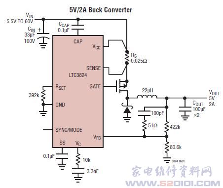

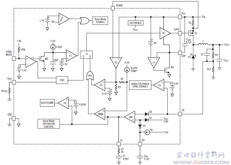

概述:LTC3824采用小型耐热增强型MSOP-10封装,具有4V至60V输入范围和低静态电流。可配置为突发模式(BurstMode?)工作,这将该控制器的无负载电流消耗降至仅为40uA,可安全地为预偏置负载供电。停机电流仅为7uA。LTC3824H具100%占空比能力,有非常低的压差电压,从而允许VOUT接近VIN,这个特点延长了电池供电型应用的运行时间。此外,LTC3824H可以编程至100kHz至600kHz范围的固定频率。就噪声敏感应用而言,该器件可以同步至同样范围的一个外部时钟。其强大的内置MOSFET栅极驱动器为一个外部P沟道MOSFET供电,以实现高于90%的转换效率。此外,LTC3824H的电流模式架构提供了快速电压和负载瞬态响应以及逐周期过流保护。其它特点包括可编程电流限制和软启动、以及过压保护。
一、LTC3824功能和特性
1、高VIN范围(4V至60V)
2、-40oC至+150oC工作结温范围
3、100%占空比工作以实现低压差宽VOUT范围:
4、0.8V至VIN40uA低静态电流
5、可选连续或突发模式
6、工作电流模式
7、控制内置MOSFET栅极驱动器
8、100kHz至600kHz可选恒定频率工作
9、可同步至高达600kHz
10、可编程软启动和电流限制
