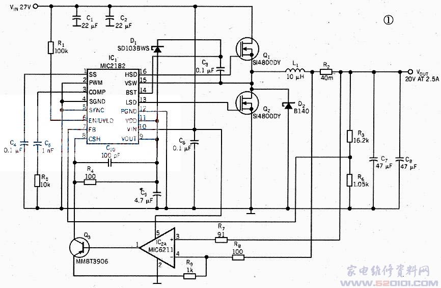

图1所示电路可解决这个难题。采用一个外部运算放大器、一个小信号pnp三极管和一个电压降压稳压器Ic1,在负载电流高达2.5A时通过27V输入电源,就能提供20V输出电压。只要调定检测电阻R4的阻值,就可提供较大的负载电流。图1中的Ic1是MIC2182.运算放大器IC2是MIC6211.电阻R3和R6按下列公式决定输出电压:Vout=Vfb(1+R3/R6)=20V.
降压稳压器的Csh(引脚⑧)和Vout(引脚⑨)通常跨接在检测电阻R4两端。该稳压器在检测到这两根引脚之间的电压接近100mv时,就会确定电流极限。在Vout=20v的情况中,运算放大器和Q3就会使R2上的压降从20v降低到5V,这就使降压稳压器内部电流的检测放大器处于输入共模范围之内。为了更清楚地了解电路的工作原理,假设:为了获得规定的的负载电流,R2上的压降为40mv。流过R8的电流为400μA((20.04-20)/100),流过R9和R4(经由Q3)的电流也是400uA。而这一电流在R4上产生的压降为40mv(400uA×100Ω)。控制器的Vout引脚与内部5V稳压器(VDD)和R4相连,R4的另一端则与引脚Csh相连接。IC1的Vout引脚上的电压为5v,Csh引脚上的电压为5.04v。这两根引脚间的电压差也正好是R2上的压降。图1所示的简单电路,使常规低输出电压电流型降压稳压器.就可以在负载电流高达2.5A.且Vout=20v的情况下获得大于95%的效率。
