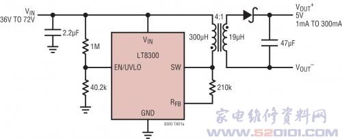

LT8300 免除了增设光耦合器、副端基准电压和电源变压器附加第三绕组的需要,同时仅用一个电源变压器就可保持主端和副端隔离,而这电源变压器必须横跨隔离势垒。LT8300 运用了一种主端检测方案,该方案能通过反激式变压器主端开关节点波形来检测输出电压。在开关断开期间,输出二极管负责向输出端提供电流,而输出电压被反射至反激式变压器的主端。开关节点电压的数值是输入电压与反射输出电压之和 (LT8300 能够重构)。这种输出电压反馈方法在整个电压、负载和温度范围内,可产生好于 ±5% 的总体稳定度。图 1 显示了采用 LT8300 和仅 7 个外部组件的反激式转换器的原理图。
图 1:具主端输出电压检测的 LT8300 反激式转换器

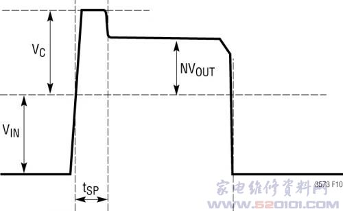

通过检测变压器主端上的输出电压,LT8300 无需光耦合器或额外的变压器绕组。当功率晶体管关断时,在主端开关节点波形上可准确地测量输出电压,如图 2 所示,其中 N 是变压器的匝数比,VIN 是输入电压,VC 是最高箝位电压。
图 2:典型的开关节点波形

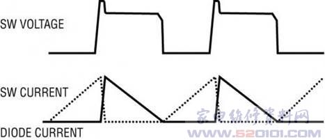

在每个周期结束时,边界模式使副端电流返回到零,从而产生了不会引起负载调节误差的寄生电阻压降。此外,主反激开关总是在电流为零时接通,而输出二极管没有反向恢复损耗。这种功耗降低允许反激式转换器以相对较高的开关频率工作,与更低频率的可替代设计相比,这反过来又减小了变压器尺寸。图 3 显示了 SW 电压和电流以及输出二极管的电流。
图 3:在边界模式工作时的反激式转换器波形
SW VOLTAGE:SW 电压
SW CURRENT:SW 电流
DIODE CURRENT:二极管电流

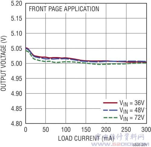

以边界模式工作时,负载调节非常好,因为反射的输出电压始终在二极管电流过零时采样。LT8300 一般提供好于 ±2% 的负载调节,如图 4 所示。
图 4:图 1 所示原理图的负载和电压调节曲线
Output Load and Line Regulation:输出负载和电压调节
OUTPUT VOLTAGE:输出电压
LOAD CURRENT:负载电流
