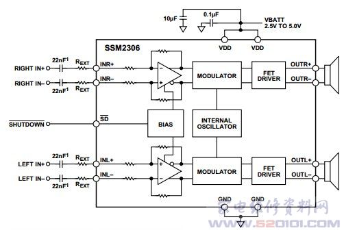

概述:SSM2306采用四面16脚封装。

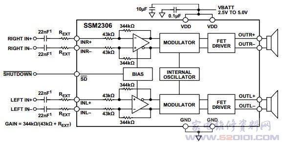

SSM2306是一款全集成式高功效D类立体声音频放大器,针对便携式应用实现最高性能而设计。应用电路只需极少的外部器件,采用2.5V至5.0V单电源供电。采用5.0V电源供电时,它能够提供2W连续输出功率,驱动4Ω负载,总谐波失真及噪声(THD+N)低于10%。
SSM2306采用超低空闲电流、高功效、低噪声调制方案。以5.0V电源供电、以1.4W功率驱动8Ω负载时,该器件的功效比大于87%,信噪比(SNR)高于96dB。与其它D类架构相比,PDM调制可提供更低的电磁辐射。
SSM2306具有微功耗关断模式,关断电流典型值为20nA。对SD引脚施加逻辑低电平可以使能关断模式。
