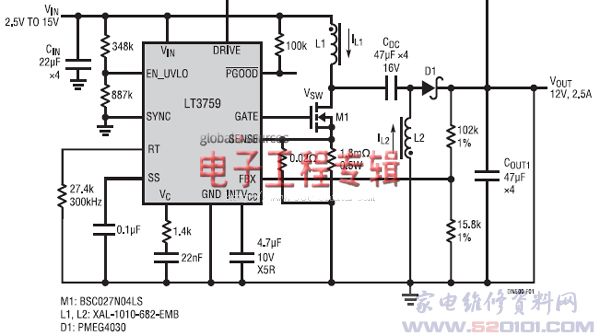

一款2.5V~15V至12V的SEPIC转换器

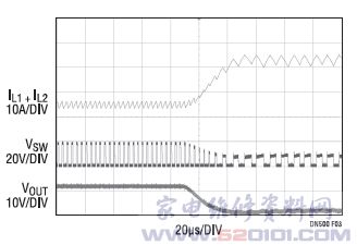

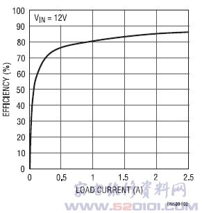

图1示出了一款采用LT3759的2.5V~15V输入、12V/2.5A输出SEPIC电源。该转换器的典型效率示于图2。图3示出了输出短路过程中的开关波形。由图可见,一旦输出电压短路至地,开关频率将立即折返至正常频率的三分之一。此特性增强了Cuk和SEPIC转换器对短路的性能。

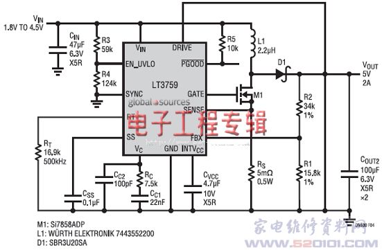

一款1.8V~ 4.5V至5V/2A的升压型转换器
图4示出了一款采用一个4.5V到低至1.8V输入转换至5V/2A输出的转换器。针对这种转换器输出电压高于输入电压的应用,LT3759被配置成一个升压型转换器。500kHz的开关频率允许使用小的电感器和输出电容器。
