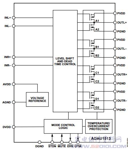

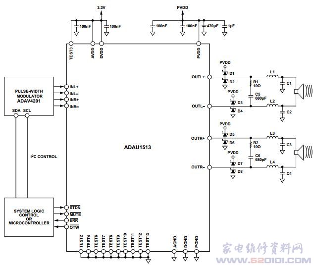

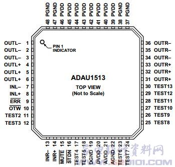

概述:ADAU1513是一款双通道桥接负载(BTL)D类音频功率级。这个功率级能高效的驱动4Ω的扬声器负载,每通道可提供高达15W的功率。将两个ADAU1513与一个ADAV4201脉宽调制(PWM)处理器搭配使用时,可构成四通道的音频系统。功率级将来自ADAV4201处理器的3.3V逻辑差分PWM信号作为输入,包含过热保护和输出短路保护电路,具有逻辑电平错误标志输出,以便与系统微控制器进行接口,并对功率级进行复位和静音控制。功率级采用9V~18V的电源供电。低功耗数字逻辑电路采用3.3V电源供电。ADAU1513可以与ADAV4201以外的其它调制器配合使用。它采用四面48脚封装。
