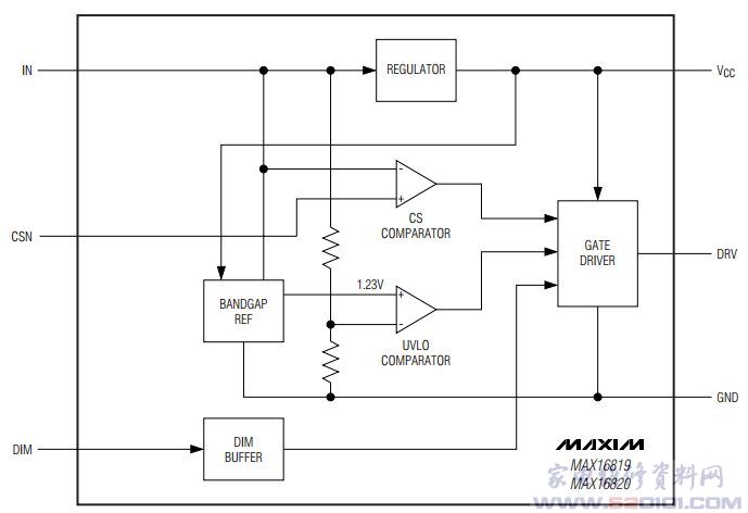

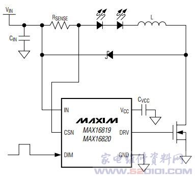

概述:采用3mmx3mmx0.8mm,6引脚TDFN封装,输入电压范围4。5V至28V,并且有一个5V/10mA片上稳压器。输出电流由高边电流检测电阻调节,专用PWM输入(DIM)可实现宽范围的脉冲式亮度调节。
MAX16819非常适合需要宽输入电压范围的应用。高边电流检测和内置电流设置电路可使外部元件的数量最少,并可提供±5%精度的LED电流。在负载切换和PWM亮度调节过程中,滞回控制算法保证了优异的输入电源抑制和快速响应。具有30%的电感纹波电流。这些器件可工作于高达2MHz的开关频率,从而允许使用小型元件。
