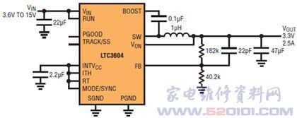

为了减少外部组件数目、降低成本并节省设计时间,开关频率和环路补偿可以用简单的引脚设置。图 1 显示了一个典型应用。为了能以 2MHz 频率工作,振荡器频率设定引脚 (RT) 连接到内部 3.3V 稳压器输出引脚 (INTVCC)。当补偿引脚 (ITH) 连接到 INTVCC 时,运用默认补偿,从而产生一个干净的负载瞬态响应 (图 2)。

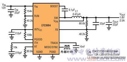

很多微处理器都需要 1.x 的低电压轨,但是它们也用于需要高开关频率的应用中,这类应用以高开关频率保持采用外型很小的无源组件、并使关键频段避开 RF 干扰。问题是,要实现高降压比和高开关频率这不可思议的组合可能是难以捉摸的,因为需要这么短的最短接通时间。图 5 显示 LTC3604 用在一个 4MHz、12V 至 1.8V 应用中的原理图。这个应用要求的 38ns 接通时间远大于 LTC3604 的 20ns 最短接通时间。
图 5:LTC3604 可在高频 (4MHz) 和低占空比情況下工作,从而提供紧凑的占板面积并允许高降压比
图 5 的设计利用了 LTC3604 的几个特点。通常最低输入电压为 3.6V,但是在这里,通过在 VIN 到 RUN 引脚之间增加一个电阻分压器,欠压闭锁提高到 6V。通过在 TRACK 引脚到地之间增加 10nF 电容,软启动时间提高到 4.3ms。开关频率同步至一个外部提供的 4MHz 频率。如果这个外部源出故障,那么内部振荡器 (也设定为 4MHz) 将接管,最后,环路补偿是从外部实现的。
