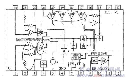

概述:SP1417采用SSOP24封装形式。
SP1417是一种无线音频传输集成电路,它可以将计算机声卡、游戏机、CD、DVD、MP3、调音台等立体声音频信号进行立体声调制发射传输,配合普通的调频立体声接收机就可实现无线调频立体声传送。
适合用于生产立体声的无线音箱、无线耳机、CD、MP3、DVD、PAD、笔记本计算机等的无线音频适配器开发生产。
这个集成电路是由提高信噪比(S/N)的预加重电路、防止信号过调的限幅电路、控制输入信号频率的低通滤波电路(LPF)、产生立体声复合信号的立体声调制电路、调频发射的锁相环电路(PLL)组成。
