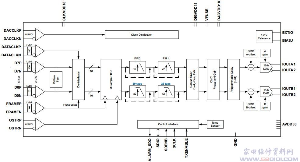

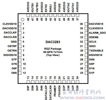

概述:DAC3283采用48接脚7mmx7mmQFN封装. 153MHz输入频率下的单载波WCDMA相邻通道泄漏功率比(ACLR)为81dBc,可在简化系统设计的同时实现更高的频谱效能;
具备可选择2x/4x的内插式滤波器,不但能降低被缩减的资料输入速率,同时还可充分发挥高达800MSPSDAC的速率优势;
I/Q相位与偏移校正可在驱动正交调变器(TRF370417)的同时提高效能,满足要求严苛的3G、4G以及传输频率在50MHz至6GHz之间的多载波系统需求;
多DAC同步支援可降低分集与智慧天线无线电的设计复杂性。

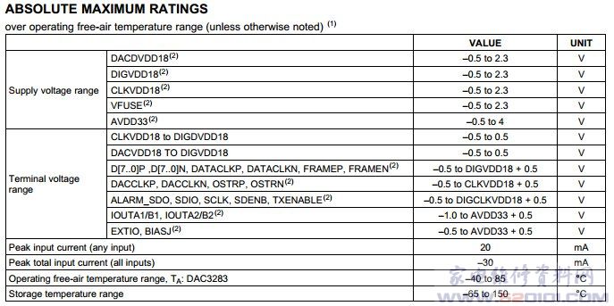

三、DAC3283极限参数
